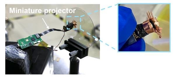

近日,西湖大学和慕德微纳团队发布了题为《用于电子设备散热的高导热透明辐射散热器》的技术文献,提出了一种基于碳化硅的智能眼镜光学镜片,来实现高效的热管理,可使微型投影装置(智能眼镜中的主要发热组件)的表面温度从54.3°C降低到29.1°C。
歌尔推进SiC合作,有何考量?
该设计采用两个关键部件:一是导热性能更强的碳化硅光学镜片;二是SiO2 /TiO2 /ITO多层结构。
值得注意的是,这种新型散热器只需沉积一层微米厚的薄膜,而无需任何外部组件即可提供显著的散热效果,该团队认为,该技术将成为有前途的可穿戴设备热管理解决方案(获取该文献或加入AR眼镜群,请加微信:hangjiashuo999)。

为了突破这一限制,慕德微纳团队提出了一种新方法,利用碳化硅光学镜片作为散热组件,提供更大的冷却表面积,来实现辐射冷却功能。
鉴于光学镜片占AR眼镜表面积的90%以上,该团队认为可以通过高热导率 (HTC) 材料将热量传递到光学镜片的整个表面。
为了实现所需的功能,他们采用半绝缘碳化硅(SiC)材料作为智能眼镜的镜片,并在其上设计多层结构,作为基于薄膜干涉和辐射冷却技术的抗反射层和红外发射器,从而同时满足镜片透过率和冷却能力的双重要求。
据介绍,其碳化硅镜片采用是的山西烁科晶体提供的半绝缘4H-SiC,然后采用溅射系统(CS-200, ULVAC)在240 ℃下沉积ITO薄膜,沉积速率为0.14 nm/s,随后采用电子束蒸发系统交替沉积SiO2和TiO2薄膜(分别为0.3和0.6 nm/s)。

该团队创新地将堆叠的介电层与氧化铟锡(ITO)薄膜相结合,这样就可以克服4H-SiC半透明性的挑战,同时使用最小化的层配置来优化红外吸收。
总的来说,该方法利用智能眼镜固有的部件进行冷却,因此就不需要额外冷却组件。最终,它在可见光谱中实现了 0.9 的平均透射率,在大气窗口实现了0.8的平均发射率。
随后,他们将这款碳化硅镜片与微型投影仪集成在一起,使微型LED投影仪的峰值温度从 49.4°C 降至34.0°C,数字光处理 (DLP) 投影仪的峰值温度从高于环境温度的 54.3°C 降至 40.4°C。
歌尔推进SiC合作,有何考量?
该团队认为,他们这种方法在冷却AR眼镜方面的有效性,表明它有可能适用于其他电子设备,包括VR眼镜、智能手机屏幕、太阳能电池封装等。
