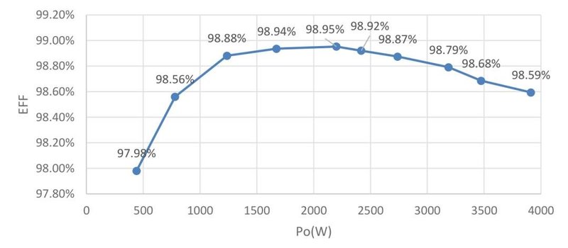

该方案内置4颗InnoGaN 合封器件 ISG6121TD,整个电源模块(不包括风扇和辅助电源)在整流230Vac测量的峰值效率为99.03%,逆变测试峰值效率98.95%。
告别笨重低效,英诺赛科4kW双向电源助力电网降本增效!
整流效率曲线
逆变效率曲线
