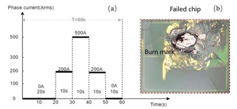

理想汽车团队的论文是从一台逆变器测试故障开始的。他们发现该逆变器之所以出现故障是因为内部装配了1颗BVDSS异常SiC MOSFET芯片和35颗块正常SiC MOSFET芯片。
理想汽车SiC MOS新技术,失效率降低一个数量级
故障分析表明,BVDSS异常芯片唯一的烧伤痕迹位于SiC MOSFET的有源区,根据参数表对比,明显发现BVDSS异常芯片的击穿电压和导通电阻都略低于正常芯片。

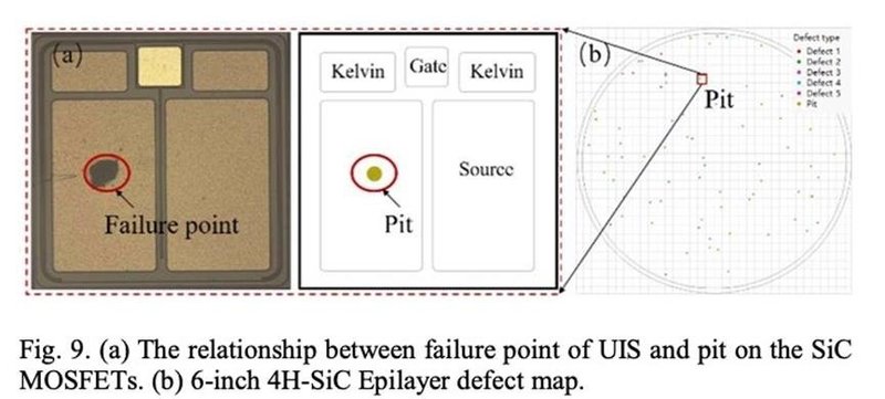

为了分析是什么因素导致SiC MOSFET的BVDSS异常,该团队采用LIT系统的热点图来分析失效点,最终观察到4H-SiC外延表面的凹坑区域。

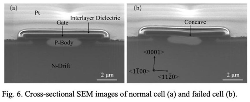

此外,与SiC MOSFET正常元胞相比,异常芯片的栅极氧化层和多晶硅也继承了外延表面凹陷形状。
该团队还在热点位置的P-body注入区域中发现了一个尺寸约为2-3微米的缺陷,该表面凹坑的测量深度约为200纳米,与观察到的缺陷在空间上具有相关性。

而通过对25颗含有凹坑的芯片进行了UIS验证实验,他们将外延层上的凹坑位置定位到芯片的特定位置,结果表明,UIS失效率高达36%。此外,大多数芯片的失效点位于源区,且与凹坑位置一致。
那其他未失效的芯片样品,该团队推测可能是凹坑深度不足,或者元胞内的凹坑位置对p-body形状没有影响。

为了验证上述筛选方法,理想团队将20400颗合格芯片封装成1700个功率模块,进行后续老化测试。结果表明,与未进行筛选的功率模块相比,采用新测试方法的模块级高温反向偏置(HTRB)老化测试的故障率降低了近一个数量级。
这一改进进一步增强了SiC MOSFET的稳健性和可靠性。因此,他们预期将实现超低牵引逆变器故障率,目前正在通过大规模数据验证进行验证。

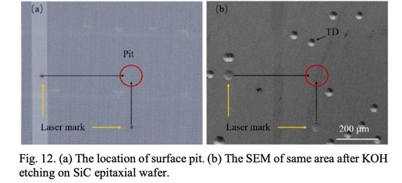

最后,理想团队还研究了碳化硅外延凹坑缺陷的成因。
通常,4H-SiC外延片表面的凹坑是由TSD或穿透刃型位错(TED)引起的,可以通过优化C/Si和C/Si比来降低其密度。
该团队通过熔融KOH刻蚀发现,碳化硅外延表面的刻蚀凹坑对应于穿透刃型位错。但在KOH刻蚀后,他们在凹坑位置并未检测到位错。为此可以推断,这些导致雪崩击穿的凹坑仅位于外延表面,而非由外延生长过程中的位错穿刺形成。
因此,他们正在尝试利用化学机械抛光(CMP)对SiC外延层表面进行平坦化,从根本上提高SiC MOSFET的成品率,但实验结果有待进一步分析。
