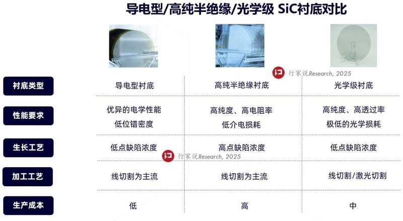

受访碳化硅衬底企业衬底企业在接受“行家说三代半”采访时表示,用于AR眼镜的光学级碳化硅衬底在性能要求上跟传统的半绝缘衬底和导电型衬底有所不一样,在晶体生长、衬底加工等方面有着较大挑战,这导致其短期内成本存在明显差异。
聚焦SiC光波导降本!6家衬底企业指出破局路径
一是在性能要求方面的差异。
从应用类型来看,高纯半绝缘 SiC 衬底的核心目标是实现高电阻率(>10^5Ω·cm), 主要用于射频器件等领域;导电型衬底的核心目标是获得特定电学性能,主要用于功率器件领域。
光学级碳化硅衬底则与传统衬底大相径庭。天岳先进、天科合达、烁科晶体、同光半导体及浙江晶瑞表示,用在AR眼镜光波导的光学级碳化硅衬底并不关注半导体器件所需的核心指标,其核心诉求聚焦于光学性能,包括低光吸收损耗、高透过率、晶体纯度、晶体均匀性等。
二是在晶体生长方面的差异。
天岳先进、烁科晶体、山西天成认为,光学级碳化硅衬底与高纯半绝缘衬底同属高纯非掺杂体系,需通过去除杂质(如氮、硼)来实现高纯度,但两者的工艺目标存在差异。
天科合达、浙江晶瑞解释道,与高纯半绝缘衬底不同,光学级碳化硅衬底更关注晶体内部的均匀性及缺陷密度,且要避免深能级缺陷,这是为了降低杂质对光的吸收。
同光半导体则表示,半绝缘衬底需故意引入非平衡的本征点缺陷,用于补偿残余浅能级杂质以实现半绝缘特性,而光学级碳化硅衬底需采用低点缺陷浓度的生长方案,以避免点缺陷对可见光吸收的干扰。
三是在衬底加工方面的差异。
天岳先进、天科合达、烁科晶体、同光半导体指出,光学级碳化硅衬底与导电型衬底的加工工序基本一致,但前者对面型参数要求较高,在衬底厚度、表面粗糙度、平整度、亚表面损伤控制等技术指标上也有所差异,从而会对光学级碳化硅产品的良率造成一定影响,所以要采取不同的加工方案。
浙江晶瑞指出,要实现碳化硅衬底在 AR 眼镜领域的规模化应用,必须突破加工工艺等核心瓶颈。他们凭借在大尺寸技术迭代、加工面形控制等领域的工艺经验积累,将重点攻克光学级碳化硅衬底在加工过程中面临的效率、良率及成本等难题。
刻蚀是碳化硅光波导镜片的关键工艺。山西天成透露,碳化硅光波导通常需要进行高精度刻蚀,其精度要求远高于普通器件加工,因此在衬底加工环节对工艺控制的要求更为严格。
四是在生产成本的差异。
目前来看,高纯半绝缘衬底成本最高,光学级衬底次之,导电型衬底最低。
天科合达、烁科晶体、同光半导体、浙江晶瑞透露,这是因为高纯半绝缘衬底市场需求有限、规模效应未显现,导致其成本高于导电型衬底。而光学级衬底与之相比,技术难度和制备成本会低一些,但由于生产效率和市场需求还未充分凸显,其成本目前还高于导电型衬底。
