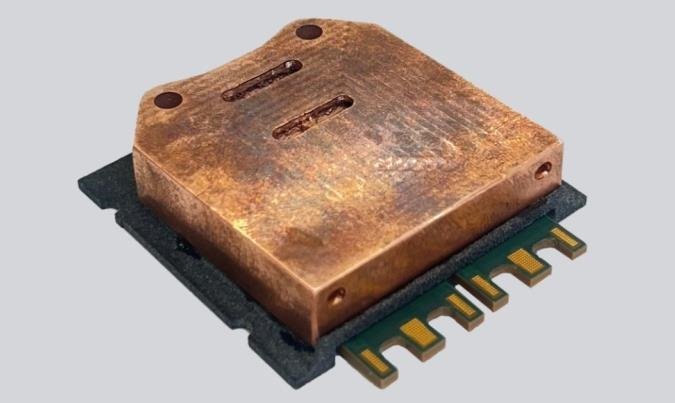

第二个技术创新:3D打印的铜散热器和水道系统。
除了嵌入式模块外,Dauerpower还在逆变器的水道设计和电容器方面也做了创新。 首先,Dauerpower逆变器采用了3D打印的铜基散热部件,来增强导热性和设计灵活性,进一步优化了散热效果。
碳化硅嵌入式逆变器新突破,功率密度达200 kVA/升
此外,研究人员首次将铜用于3D打印工艺来制造散热部件,从而将铜的优异导热性与3D打印的充分灵活性相结合,而不再只能使用铝制散热器。而且与数控铣削工艺相比,3D打印在散热水道的设计方面提供了极大的自由度,从而可以最大限度地利用有限的安装空间。
