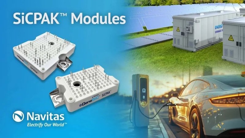

纳微半导体:
发布最新SiCPAK™功率模块
4月17日,纳微半导体宣布推出最新SiCPAK™功率模块,目标市场包括电动汽车直流快充(DCFC)、工业电机驱动、不间断电源(UPS)、光伏逆变器与功率优化器、储能系统(ESS)、工业焊接及感应加热。
6家SiC企业竞相布局,将抢占哪些风口?
据了解,该模块采用纳微独家的“沟槽辅助平面栅”碳化硅MOSFET技术,可以提供业界领先的温域性能,还能将损耗降低20%,同时运行的温度更低并具有更卓越的鲁棒性,从而为系统长期可靠性奠定基础。
此外,该模块采用先进环氧树脂灌封技术,通过隔绝湿气入侵以承受高湿度恶劣环境,并通过降低功率与温度变化引起的性能衰减以稳定实现更高的热耐性。
