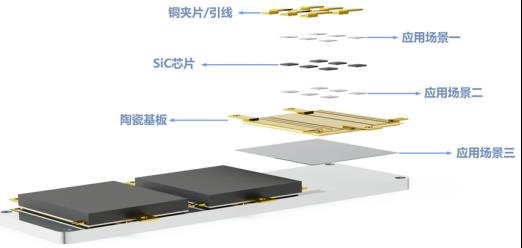

特斯拉在不同车型中率先采用纳米银烧结,值得注意的是,特斯拉不仅将纳米银烧结技术应用于SiC芯片的互连,同时在模组与散热器之间采用纳米银烧结技术(大面积烧结)替代传统焊锡(图1应用场景三)。模组与散热器之间的导热性能随着器件功率密度提升日渐成为器件性能提升的瓶颈之一,此外在热冲击可靠性测试过程中模组与散热器很难实现稳定不分层,成为车辆安全行驶的潜在隐患。
