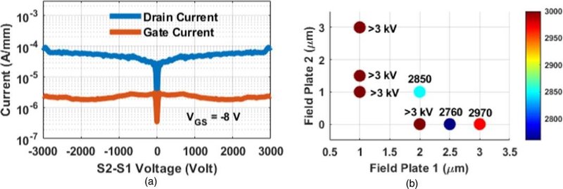

击穿电压:≥3 kV(受限于测试设备上限),漏极/栅极漏电流分别稳定在90 μA mm−1及2 μA mm−1。
双向GaN突破3000V!
单片双向 GaN HEMT在 3 kV条件下的击穿响应

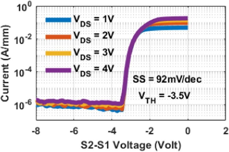

阈值电压:阈值电压在多次测量中稳定在 −3.25 V,稳定的VTH、低 SS 以及高开/关比使该器件适合高频操作,具有低传导和开关损耗。
双向GaN突破3000V!
单片双向 GaN HEMT的传输特性
值得关注的是,该器件的击穿场强(∼75 V μm−1)仍然远低于 GaN 的理论临界场(330 V μm −1)。通过优化场板数量和几何形状,可以进一步提高GaN晶体管的临界场或击穿电压。该研究团队目前正在进行这方面的优化,预计未来将继续发表相关研究。
