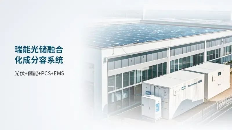

▲ 瑞能股份展示GaN光储融合化成分容系统
在3月5日-7日的2025韩国电池展上,瑞能股份展示了其光储融合化成分容系统,该系统采用了GaN/SiC高压母线模块。这些模块的应用使得能量转换效率突破了90%,同时系统还实现了库位温差精准控制在±2℃以内。相较传统方案,该系统降低了综合能耗超30%,为韩国电池企业构建“源-网-荷-储”一体化用能模式提供了系统级支撑。
GaN临界点将至,汽车/工业/航天领域应用多点开花
