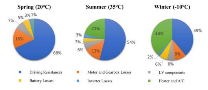

现阶段电动汽车的空调系统能耗非常高,仅次于车辆的行车能耗,尤其是在夏季和冬季,由于空调和供暖系统能耗高,电动汽车的行驶里程减少。
德国IAV的研究发现,在中型电动汽车(WLTP工况)中,空调系统的能耗在夏季和冬季分别可占到整车能耗的21%和38%,
为此,中国新实施的CLTC规范预计会对电动汽车的空调系统能耗提出更高的要求,根据下图,在CLTC条件下,郊区道路的相同行驶距离的平均速度较低,行驶时间较长,这导致空调使用时间更长,压缩机能耗更高,并影响电动汽车在高低温环境(-7°C-35°C)下的行驶里程。为此,中国汽车消费者研究测试中心 (CCRT) 规定将这些温度范围纳入电动汽车测试。

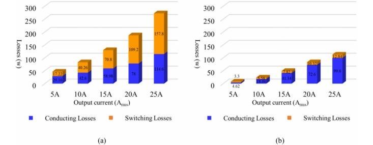

该团队定量评估了 采用 IGBT 和 SiC MOSFET的 400V和800V电池系统的电动压缩机逆变器能耗情况,逆变器峰值功率分别为6kW和10kW。
在 400V电池系统,轻载条件下SiC MOSFET方案在开关损耗和导通损耗方面优势明显,整体损耗仅为传统IGBT方案的17%至29%;重载条件下,SiC MOSFET开关损耗优势明显,整体损耗约为传统IGBT方案的40%。
致瞻科技:SiC MOS是800V汽车空调的首选
IGBT 和 SiC MOSFET 损耗比较(20 kHz):a)650V IGBT,b)650V SiC MOSFET

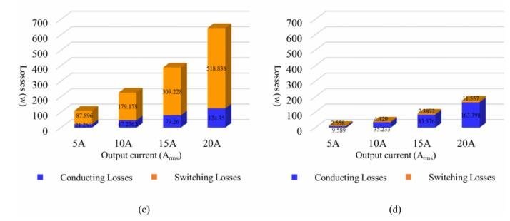

在 800V电池系统,由于1200V IGBT器件及反并联二极管的开关损耗特性较差,SiC MOSFET方案的优势更加明显,轻载条件下整体损耗仅为传统IGBT IPM方案的11%至17%,而重载条件下则变为23%至27%左右。
与 IGBT 解决方案相比,采用 SiC MOSFET的 800V 45cc 电动压缩机在不同工作点下都实现了逆变器效率改进:在不同输出扭矩和转速下,整体效率提升范围为 2.07%-25%。
IGBT 和 SiC MOS损耗比较(20 kHz):c)1200V IGBT IPM,d)1200V SiC MOSFET
