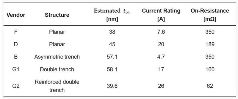

碳化硅供应商及SiC MOSFET器件规格
该团队表示,在30 K至 450 K的宽温度范围内,在恒定漏极电流为1 µA 的情况下,这种技术通过监测栅极电压随温度的变化,就能来提取非常接近导带边缘的Dit分布。此外,这种方法是可行的,无需详细了解器件设计或制造参数。 该团队还得出2个结论:
