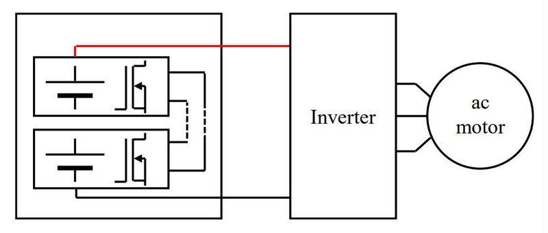

因此,最近几年汽车行业提出了几种可以进一步优化电动车效率、续航和成本的技术,例如极氪-沃尔沃团队开发出“转换器+逆变器系统”,即在电池组和逆变器之间插入一个直流-直流转换器。
保时捷公布新型SiC逆变器设计,有哪些亮点?
极氪-沃尔沃团队的“转换器+逆变器系统”
这种技术可以对逆变器直流链路电压进行可变的控制,可将300V电压SiC电驱的能耗降低58%(链接)。
