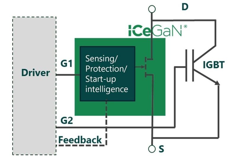

近日,据Compound Semiconductor 报道,剑桥氮化镓器件公司(CGD)将智能 ICeGaN HEMT IC 和 IGBT 集成在同一模块中,满足 100kW 以上的电动汽车动力系统应用需求,以替代高成本的 SiC 解决方案。
GaN新技术!英诺赛科、纳微、英飞凌等放大招
据了解,该方案主要有以下好处:
首先,ICeGaN 和 IGBT 器件可以在具有相似驱动电压范围(例如 0-20V)和出色栅极稳健性的并联架构中运行。在运行中,ICeGaN 开关非常高效,在相对较低的电流(轻负载)下具有低传导和低开关损耗,而 IGBT 在相对较高的电流(接近满负载或在浪涌条件下)下占主导地位。
其次,组合 ICeGaN 还受益于 IGBT 的高饱和电流和雪崩钳位能力以及 ICeGaN 的高效开关能力。在较高温度下,IGBT 的双极元件将在较低的导通电压下开始导通,从而补充 ICeGaN 中的电流损耗。相反,在较低温度下,ICeGaN 将吸收更多电流。传感和保护功能经过智能管理,以最佳方式驱动 Combo ICeGaN 并增强 ICeGaN 和 IGBT 器件的安全工作区 (SOA)。
CGD 创始人兼首席执行官 Giorgia Longobardi 表示:“如今,电动汽车动力系统的逆变器要么使用成本低但在轻载条件下效率低下的 IGBT,要么使用效率高但价格昂贵的 SiC 器件。我们的新 Combo ICeGaN 解决方案将通过智能结合 GaN 和硅技术的优势,在保持低成本的同时保持最高效率,目前我们已经与一级电动汽车制造商及其供应链合作伙伴合作,将这项技术进步推向市场。”
