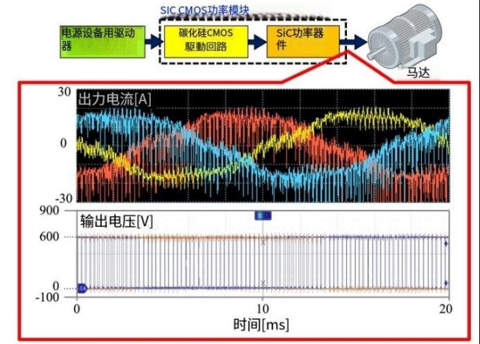

图1是使用SiC CMOS电源模块的电机驱动概念图以及驱动电机时逆变器的输出电流和输出电压。从三色输出电流波形可以看出,该模块输出了三个相移120°的正弦波,成功驱动电机。这意味着,这是截至目前世界上第一个使用SiC CMOS电源模块的电机驱动。
此前,这个SiC CMOS功率模块仅实现了极短时间(1毫秒内)的运行,而本次研究实现了连续逆变器运行,朝着SiC CMOS功率模块的实用化迈进,未来在电动汽车和工业设备电机等系统的应用成为可能。
