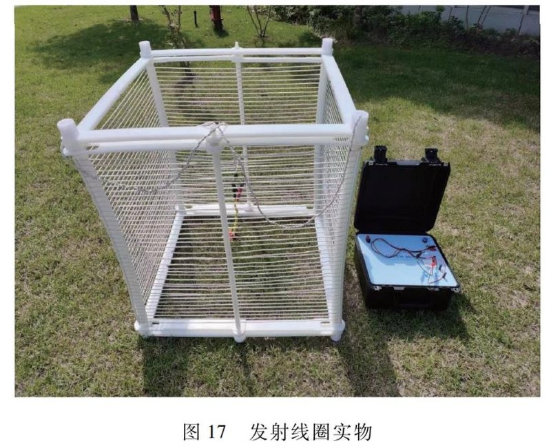

对于多匝小线圈发射,为严控关断时间,本次设计的发射机支持大小两种电流切换发射:
▲ 当对甚浅层或较浅层区域进行勘探时,可选择小电流发射,发射电流为1.1A,关断时间只有4微秒。
▲ 当对浅层区域进行勘探时,可选择大电流发射,发射电流为16.2A,关断时间为35微秒。
测试表明,通过变采样率采集,在保证上升沿和下降沿的采集精度外,可以把数据量控制到较低的水平,从而增加了存储系统的稳定性。
此外,本发射机电路板尺寸较小,只有255mm×192mm,并且支持12V蓄电瓶供电,所以便携性较好,能一定程度上提高野外勘探效率。
