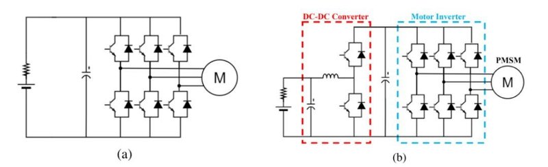

简单来说,这种方法是采用一个连接到电池的DC-DC升压升压器,来为脉冲宽度调制 (PWM) 牵引逆变器进行供电,这与传统的方式不同(电池直接为逆变器供电),如下图所示。
极氪/沃尔沃:新型SiC设计可使400V汽车电控能耗降低58%​
图2:传统主驱逆变器拓扑(a);配备DC-DC升压升压器的主驱逆变器拓扑(b)。
“升压器+逆变器”这种架构降低电驱能耗的底层逻辑主要有两个:
一是在较低的运行速度下,逆变器所需的直流母线电压低于额定或高速运行时的电压水平,因此,降低直流母线电压可减少逆变器内的开关损耗,从而提高驱动系统的整体效率。
二是在额定或高速运行(包括弱磁区)期间,通过增加直流母线电压可实现更高的相电压。这种调整可以在更高转速下降低电机电流,从而也可以有效降低逆变器的传导损耗和电机铜损。
为此,很多文献得出结论——与传统主驱逆变器系统相比,“升压器+逆变器”和优化的电池电压的方式能够实现大幅节能,而且如果电机更多的工作点转向低速,升压升压器的优势就会越来越大。
但是汽车行业对于要不要采用“升压器+逆变器”这种架构还是很犹豫,主要有2个方面的考虑:
▲ 一是很多文献缺乏全面的损耗分析,一方面没有分析与 DC-DC升压器相关的损耗,另一方面很少评估温度变化对电力电子损耗和电机性能的影响。
▲ 二是简单地将DC-DC升压器集成到电驱系统会增加额外的无源元件,不仅会增加系统复杂性,增加成本,而且会导致可靠性降低。
