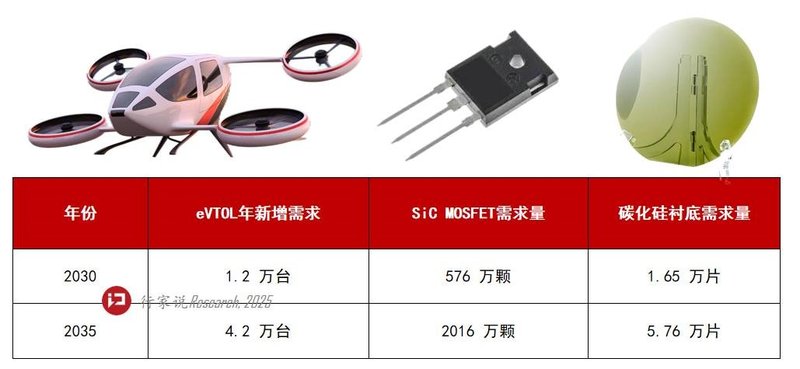

最后,我们来看看碳化硅在eVTOL领域的市场前景。
当前主流eVTOL电机控制器功率等级集中在60-100kW范围,部分推力电机功率可达 80-100kW,峰值功率突破110kW。在具体应用场景中,多旋翼构型通常采用多个电机冗余设计,通常需配置至少 8个电机,电机电控在eVTOL的成本占比在10%-20%。
假设每架eVTOL需8个电机,单个130kW电控使用60颗SiC MOSFET,则单机的SiC芯片总需求量为8×60=480颗。
据保时捷管理咨询预测,2030年载人eVTOL的年新增需求将达到1.2万台,2035年接近4.2万台。以此简单计算,eVTOL的SiC MOSFET需求量分别为:
▲ 2030年:480×1.2万=576万颗
▲ 2035年:480×4.2万=2016万颗
根据这些SiC MOSFET芯片的需求量,2030年和2035年eVTOL领域对碳化硅衬底的需求量分别约为1.65万片和5.76万片左右(折合6英寸)。
