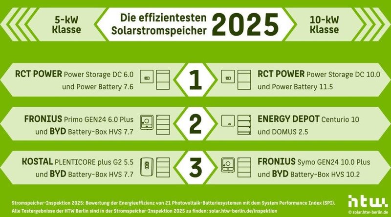

HTW的报告还提到,RCT Power、Energy Depot、Fronius 和科士达等制造商的混合逆变器在系统性能指数 (SPI) 评估中保持领先地位。HTW 的研究人员区分了5kW和10kW两个功率等级,并评估了光伏储能系统的能源效率。10个系统达到了最高的效率等级A。除了欧洲制造商外,固德威和麦田能源也位居前列。尽管效率值非常好,但有两家公司决定只匿名发布其结果,HTW 的研究人员对此感到惊讶。
