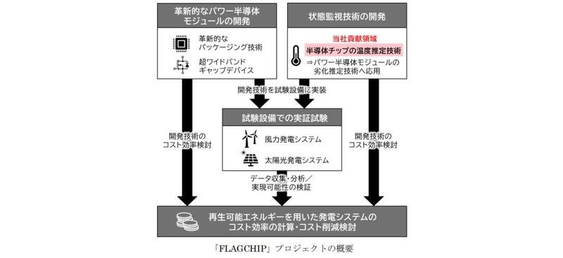

1月30日,三菱电机宣布,他们已经加入欧盟的“FLAGCHIP”项目,将开发新的SiC功率模块技术及进行测试应用。
SiC开年大动作!8家企业&机构宣布最新进展
据了解,“FLAGCHIP”项目由欧洲9个国家的11个合作伙伴(包括企业和学术机构)组成,旨在开发创新的功率半导体模块及其状态监测技术,并研究利用可再生能源(如风能和太阳能)的发电系统在初始投资和维护方面的成本效率,以实现成本削减。
接下来,三菱电机将负责开发和验证功率半导体模块内部半导体芯片(SiC-MOSFET)的温度估计技术,尝试利用半导体芯片表面的内建门极电阻的电阻值随温度变化的特性,通过测量门极电流产生的电压值来计算电阻值,从而准确估计半导体芯片的温度,并计划从2026 年 10 月开始验证模块原型,以将直流 (DC) 电压转换为风力发电系统的特定直流电压。
