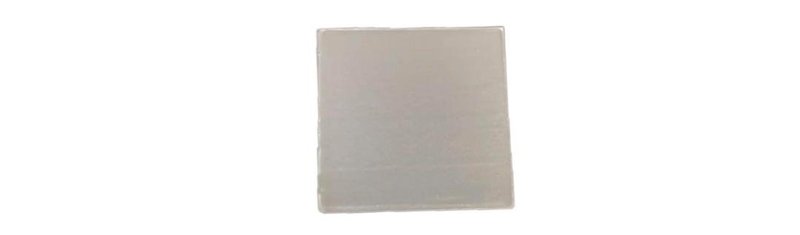

印刷性能测试
印刷后表面平整光滑,无明显的凹凸、颗粒或不均匀堆积,保证了烧结后形成的连接点具有良好的电气导通性、机械强度以及长期稳定性,满足了高端封装的质量要求。

印刷性能图示
