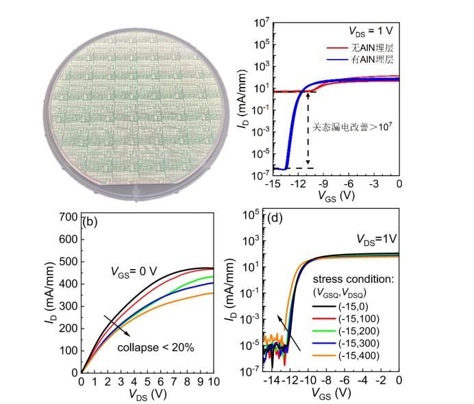

近日,西安电子科技大学郝跃院士课题组张进成教授、李祥东教授团队与松山湖材料实验室王新强教授、袁冶副研究员团队,以及广东致能科技有限公司联合攻关,成功基于2~6英寸AlN单晶复合衬底制备了高性能GaN HEMTs晶圆。
得益于AlN单晶复合衬底的材料优势 (位错密度居于2×108cm-2数量级), AlGaN缓冲层厚度降至350 nm,外延成本大幅下降,且有效控制晶圆翘曲。这是我国在大尺寸新型衬底制备与应用方向取得的又一重大突破。
研究发现,AlN单晶复合衬底表面存在的Si、O杂质会造成寄生漏电通道,使得HEMTs器件无法正常关断。团队据此创新提出二次生长AlN埋层方法覆盖杂质层,使其在超宽禁带材料中无法离化,从而显著抑制漏电。实验结果显示,团队所提出的350 nm无掺杂超薄AlGaN缓冲层的横向击穿电压轻松突破10 kV,HEMTs器件关态耐压超8 kV,动态电流崩塌<20%,阈值电压漂移<10%,初步通过可靠性评估。

图:基于6英寸AlN单晶复合衬底制造的GaN晶圆,转移特性曲线,动态输出特性曲线和动态转移特性曲线
