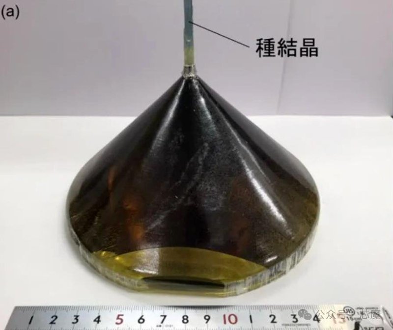

年产1万片!6英寸氧化镓衬底产线开工
NCT报道的6英寸VB法制备的晶体
其中,日本NCT公司采用垂直布里奇曼(VB)法成功制备出直径6英寸的β型氧化镓单晶。VB法生长β-Ga2O3单晶的技术由信州大学发明,NCT继承了这项技术,并致力于制造大直径、高品质的β-Ga2O3基板。VB法可以在温度梯度小的环境中生长晶体,与EFG法等提拉法相比,可以获得更高质量的晶体,并且改善掺杂剂浓度的面内均匀性。
