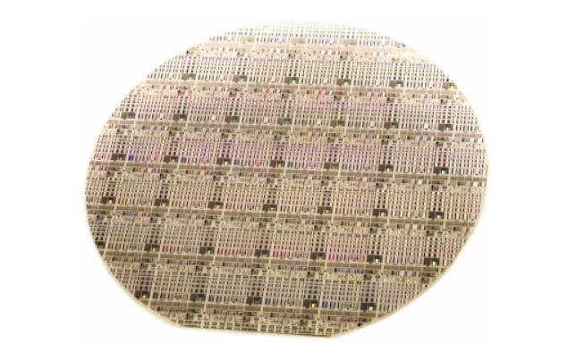

近期,该团队发布了文献《p-GaN Gate HEMTs on 6-Inch Sapphire by CMOS-Compatible Process: A Promising Game Changer for Power Electronics》。
文献提到,该“6英寸增强型e-GaN芯片”研发项目成功地在6英寸蓝宝石基底上通过CMOS兼容工艺实现了p-GaN选择性刻蚀、低温欧姆接触和Al2O3/SiO2钝化等关键技术,成功制造了p-GaN栅HEMTs。
在该研究中,西电广州研究院与广东致能科技公司联合攻克了≥1200V超薄GaN缓冲层外延、p-GaN栅HEMTs设计与制造、可靠性加固、高硬度材料封测等整套量产技术,成功开发出阈值电压超过2V、耐压达3000V的6英寸蓝宝石基增强型e-GaN HEMTs晶圆,展示了替代中高压硅IGBT和SiC MOSFET的巨大潜力。
1200V以上!国产E-mode氮化镓再获突破
采用 CMOS 兼容工艺制造的 6 英寸蓝宝石氮化镓晶片照片
