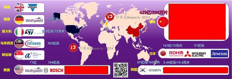

值得关注的是,根据《2024碳化硅(SiC)产业调研白皮书》阶段性统计,截至2024年6月,全球已有30家企业正在或计划推进8吋SiC晶圆产线建设,其中中国企业就有13家。
8英寸SiC晶圆线或达30条,衬底磨抛有哪些痛点?
不难猜测的是,随着各条产线加快布置,8英寸碳化硅进入市场的时机将大大提前,而原有的以6英寸为主的市场格局也势必会受到影响。
