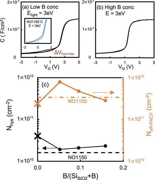

通过改变硼扩散温度(900至1150°C),成功调控了BDL(硼扩散层)中硼的浓度。
通过改变硼浓度,BDL900样品的Dit(界面态密度)比NO1150样品低,尤其在导带边缘附近,Dit降低了约70%,显示高硼浓度对浅能级Dit的钝化效果显著。
SiC MOS新技术,沟道迁移率有望提升5倍
即使在低硼浓度下,也观察到近界面陷阱密度的显著降低,高硼浓度(如BDL900样品)在减少深能级陷阱方面更为有效。
通过在室温和不同温度下施加恒定的积累偏压,也发现高硼浓度并未导致额外的电子电荷陷阱形成或VFB稳定性恶化。
