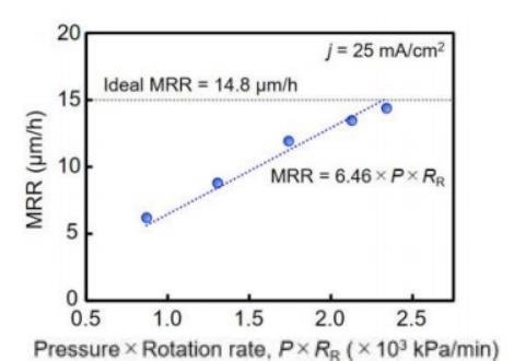

随后,他们进一步的实验探讨了机械条件,即抛光压力和旋转速率的乘积(P×RR),对MRR的影响。实验在恒定的电解电流密度(25 mA/cm²)下进行:
● MRR随着机械条件的增强而线性增加,在最高的机械条件下几乎达到了法拉第电解定律预测的理想MRR值(14.8 µm/h)。
● 这一结果表明,在较高的机械条件下,CeO2颗粒更有效地去除氧化膜,减少了碳化硅表面形成的氧化物层的厚度,从而提高了法拉第效率。
SiC抛光又有新技术,效率可提升10倍
ECMP的机械条件(MC)对碳化硅(0001)的MRR的影响
