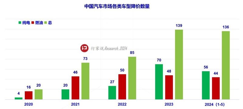

乘联会数据显示,2024年1-5月有136 款汽车降价,而2023年全年是139款,价格战比去年更激烈。其中,纯电车型的降价数量超过了燃油车——2023年为70款,而2024前5个月就达到56款。
而且纯电车型的降价幅度也很大——2023年月均综合促销幅度2.4%,今年4月一路飙升至12.8%,假设售价20万元,降价金额达到2万多元。

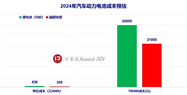

抛开不理性降价因素,电池降本为这轮新能源汽车降价筑下根基。彭博社数据显示,2023年锂电池均价比2019年下降了45%左右,从258 美元/kWh降到141美元/kWh,预计2024年底将降至60美元/kWh以下,这意味着70kWh车型的锂电池成本只需要3万元左右。而VDA尺寸磷酸铁锂电池均价更是低至400-500元/kWh,预计今年年底将降至300元/kWh,也就是说70kWh车型的电池成本只需要2.1万元。

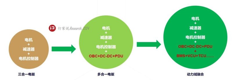

多合一集成已经成为了电驱动行业公认的发展方向,通过共享外壳耦合、冷却系统、电路及功率开关器件,能有效降低电驱动系统的体积、重量和制造成本。
目前,电驱行业越来越卷,驱动总成已经从早期的3合1,发展到多合一,未来还将发展到动力域内融合,甚至跨域融合。
5个月136款汽车大降价,电驱企业如何应对?
三合一集成是当前行业主流做法,但多合一方案已开始逐渐上量并展现出其优势,现在已经发展到8合1,甚至是12合1,详细请看下表:

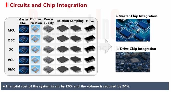

不过,目前行业内的多合一电驱仍属于物理集成,进一步降低电驱系统和整车的开发成本还需要从域控、芯片、功率和功能四个领域进行深度融合。现阶段,功率级集成和控制级集成等方案成为各家主机厂和电驱供应商降本的关键,例如将三电、热管理、充配电等高压功能集成在同一个MCU芯片内,通过“一芯集成”实现电路复用、结构复用,据测算,相比分布式的集成方案成本可以下降近20%。
然而,这种“一芯集成”难度较大,主要挑战包括:
● 集成的功能变多,对MCU的处理能力要求更高。
● 硬件消耗资源多,涉及到PIN脚、内部存储以及内核资源的分配。
某汽车品牌副总裁表示,由于新一代域控架构融合了更多的功能,因此对算力和端口的要求就更高了,汽车厂商在选择MCU时会很头痛,此前的MUC产品很难兼顾成本、多通信端口等设计要求。

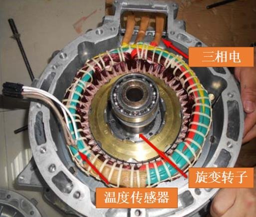

TC4x 的AI功能还可以用于解决另一个电机传感器难题——转子温度传感器。
通常情况下,电机转子一旦超过180℃,会引发退磁甚至电机损坏等灾难性后果。尤其是汽车高速电机的转子温度是影响电机安全性能的关键数据,但转子温度测试一直是测试行业的难点。
国际上对高速转子测温技术开展了大量的研究,目前主要集中在无线遥测和高速滑环两种技术路线,目前遥测核心发送和接收模块全部依赖进口,无法完全实现国产化,成本方面每个通道约7-8万元,滑环引电器国内成本每个通道约2-3万元。
为了降低传感器成本,汽车转子温度是通过定子温度的物理模型计算得出的,但计算偏差相当大,所以,当下汽车行业普遍做法是将转子温度控制在150℃以内,而不是足额使用电机性能。
因此,降低电驱系统成本还可以从转子温度精确估算入手,通过充分发挥电机使用潜能,增加电机峰值转矩持续时间,实现电机定子成本降低。
目前已经有厂商实现了相关技术开发,例如长安深蓝的原力超集电驱就是通过温度场实时动态预测技术,基于试验大数据的算法,建立了电机转子、功率模块等部件的动态热预测模型,在整车运行环境下实时估算精度可达±3℃,可以对转子温度进行实时保护,即便转子温度上升到170℃的水平,丝毫不用担心转子的任何衰减,最终实现较预定功率指标提升20%的成绩。
TC4x 的AI功能在这方面很具有应用价值,通过其自带的人工智能算法,准确预测分析转子温度,从而不需要依赖昂贵的硬件传感器,或者增加电机余量、降额使用电机性能,最终达到降本提质的效果。
