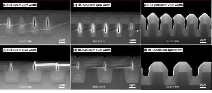

最重要的一步,该研究团队在工艺中引入额外的盐酸,流速分别为0、500和2000 sccm,结果如下图所示:
超结SiC新技术出炉,规模化量产又进一步
图1:2lm和4Im宽4H+Si℃ 沟槽填充物的扫描电镜显微照片,(a) 和 (b)无 HCl ;(c) 和 (d)是500 sccm HCl;(e) 和 (f)是2000 sccm HCl。
通过对沟槽填充观察,该研究团队可以得出以下结论:
● 在不含HCl的生长过程中,沟槽内和上方会过度生长中形成空洞;
● 加入500 sccm的盐酸后,填充过程更加均匀,4H-SiC明显偏向于在衬底的确定晶面上生长,4H-SiC的表面形态有所改善;
● 在2000 sccm HCl样品中,2μm和4μm沟槽的重新填充不完全,表明随着HCl流量的增加,沟槽中4H-SiC的生长率降低。
