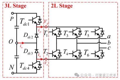

但为了进一步降低全SiC 3L逆变器的成本,清华大学团队提出了一种新的拓扑——3L简化SNPC (SSNPC) 拓扑。
SiC空压机成本降低430元,只需1个小技巧
3L SSNPC拓扑:
可降SiC成本降低15%
根据文献内容,清华大学提出的为SSNPC图片如下图所示:
SSNPC拓扑示意图
在之前的所有 3L 拓扑中,3L SNPC(全SiC)方案成本是最低的。但是,新的SSNPC可以系统成本降低360-430元人民币,与SNPC逆变器(全SiC)相比,成本降低了10%—15%,而且整体效率差异极小(约0.05%):
与传统SNPC拓扑相比,SSNPC内部的2颗SiC MOSFET被2颗SiC二极管取代,虽然总体SiC器件还是10颗,但二极管更便宜——大约减少16.82美元(大约121元人民币)。
减少2颗SiC MOSFET,可以减少2个驱动电路成本,约244-316元人民币。
