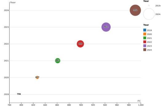

除了主驱电控外,薄膜电容在车载电源、光储充等众多领域也逐渐流行,据清华大学测算,2024年全球对薄膜电容器的需求量将从2019年的8.27亿个增长到9.91亿个。
车企要求降价20%!对SiC行业有何影响?
2019-2024年全球薄膜电容器需求量 来源:清华大学
