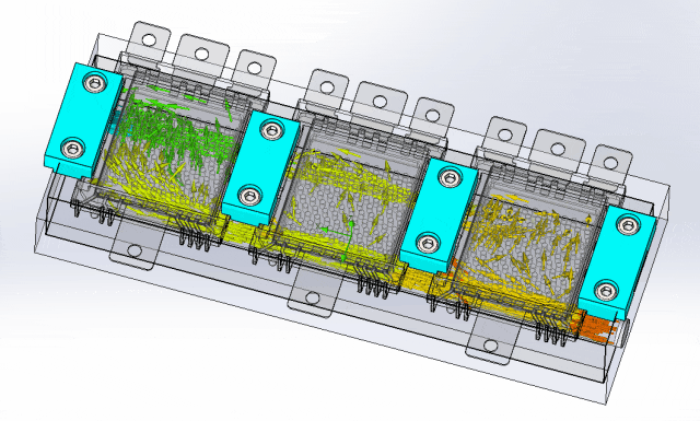

众所周知,传统HPD灌胶模块只是SiC模块的“过渡性”封装方案,并不能充分发挥SiC MOSFET芯片的高耐温、高频率和高耐压等优势,很难克服杂散电感、可靠性、兼容性、工作温度等方面的挑战。
对比之下,SiC塑封半桥模块式则更灵活,配合银烧结、塑封转模等关键技术,不仅可实现更均匀的电流密度分布,而且热容热阻和杂散电感等方面表现也更好。据行业人士分析,传统HPD模块的杂散电感高达12 nH,而塑封半桥模块仅为3-4 nH,相较之下杂散电感下降了75%左右,SiC模块的可靠性更佳。
此外,通过采用双面水冷等技术,还可以大幅降低SiC芯片成本。以北汽的第五代SiC电驱动总成为例,相对于标准HPD封装,在同样输出功率情况下,他们的双面水冷塑封SiC半桥模块的芯片数量减少1/4、功率密度提高28%,封装拓展更加灵活,寿命提升4倍。

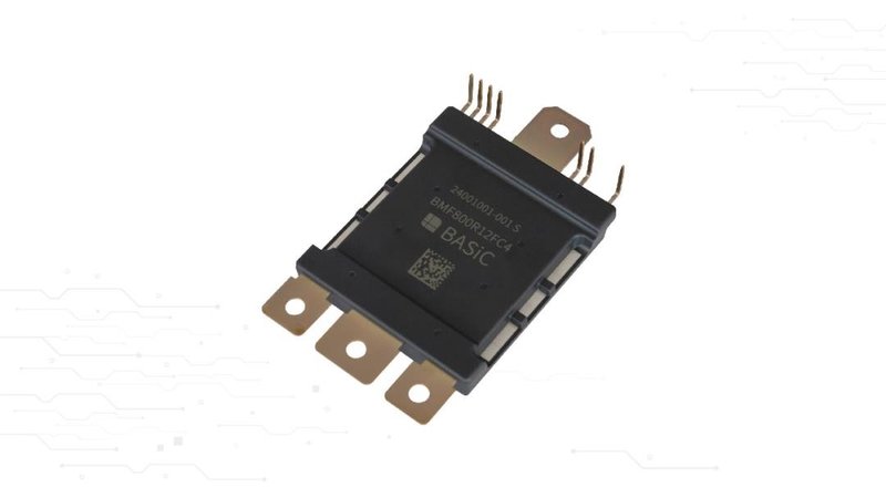

针对新能源汽车主驱逆变器应用,基本半导体打造了高功率密度的车规级DCM SiC MOSFET模块系列——Pcore™2,共有4款产品。
比亚迪、蔚来改变SiC路线!它将成主流?
据悉,基本半导体的Pcore™2模块采用主流的DCM封装,不仅采用了先进的有压型银烧结工艺和高性能粗铜线键合技术,还使用氮化硅AMB陶瓷基板以及直接水冷的PinFin结构。
该系列产品具有低动态损耗、低导通电阻、高阻断电压、高电流密度、高可靠性等特点,可支持连续运行峰值结温至175℃,以及具备650Arms以上连续峰值相电流输出,可应用在新能源乘用车/商用车电力驱动系统、燃料电池能源转换系统,具有以下技术特点:
●采用沟槽型、低RDS(on) SiC MOSFET芯片,结合多种芯片并联组合形式,实现高输出功率密度,适配主驱逆变器应用优化特性;
●通过DTS(Die Top System)连接系统,将高密度铜线绑定技术和双面压型银烧结工艺高度结合,实现低开关损耗、低杂散电感、更低的热阻Rth(j-f)09 K/W;
●高性能氮化硅AMB陶瓷板作为封装基板,配合直接水冷的PinFin结构,SiC模块可在工作结温高达175℃环境下连续运行;
据基本半导体透露,未来他们的Pcore™2系列模块将与多家车企展开合作,推动半桥式SiC模块上车应用。此前,基本半导体的SiC功率模块已在数十家客户端进行评测和验证,并已收获了近20家整车厂和Tier1电控客户的定点,涉及30余个SiC电驱项目,得到了汽车客户的广泛认可。
