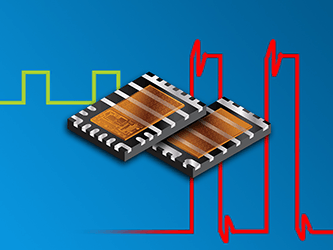

行家说消息  2021年12月13日,EPC 宣布推出100 V、65 A集成电路芯片组,专为48 V DC-DC 转换而设计,可用于高密度计算应用和电动汽车、机器人和无人机等48 V BLDC电机驱动器。
EPC23101 eGaN IC 加上 EPC2302 eGaN FET 提供了一种新的 ePower 芯片组,其最大耐受电压为100 V,提供高达 65 A 的负载电流,同时能够实现大于 1 MHz 的开关速度。
EPC推出48V 氮化镓DC-DC转换器
采用 EPC 专有 GaN IC 技术的 EPC23101 集成电路的主要特性包括集成 3.3 mOhm RDS(on) 高侧 FET,具有栅极驱动器、输入逻辑接口、电平转换、自举充电、栅极驱动缓冲电路和栅极驱动器输出以驱动外部低侧 eGaN FET。
EPC2302 eGaN FET 提供超小的 RDS(on),仅为1.8 mOhm,以及非常小的 QG、QGD 和 QOSS 参数,可实现低导通和开关损耗。这两款器件均采用耐热增强型 QFN 封装,顶部裸露,两个器件之间的引脚排列经过优化。组合的芯片组占位面积为 7 mm x 5 mm,为最高功率密度的应用提供极小的解决方案尺寸。
当在 48 V 至 12 V 降压转换器中运行时,EPC23101 + EPC2302 芯片组在 1 MHz 开关频率下提供 96% 的效率,在 500 kHz 开关频率下提供 97% 的效率,并且可以在低于 50 °C 的温升下提供 65 A电流。
ePower 系列产品使设计人员可以轻松利用 GaN 技术带来的显着性能改进。集成器件更易于设计、更易于布局、更易于组装、节省 PCB 空间并提高效率。
EPC90142 开发板是一款最大器件电压为 100 V、最大输出电流为 65 A 的半桥,具有 EPC23101 集成 ePower FET 和 EPC2302 eGaN FET。该板的目的是简化 ePower Stage 芯片组的评估过程。这款 2 英寸 x 2 英寸(50.8 毫米 x 50.8 毫米)的板专为优化开关性能而设计,包含所有关键组件,便于评估。
