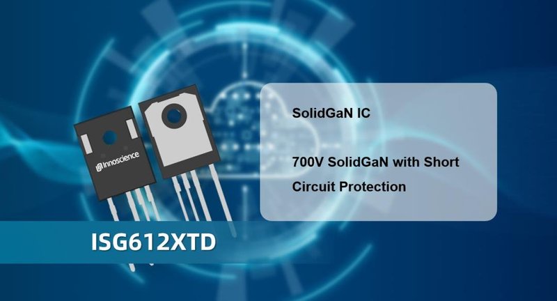

针对服务器电源的能耗困局,英诺赛科率先推出采用To-247-4封装,集成栅极驱动和短路保护的E-GaN功率IC(ISG612xTD SolidGaN),耐压700V,Rdson 范围为 22~59mΩ。该系列产品集成精密Vgs栅极驱动器,具备快速短路保护和出色的热性能,能够满足 Titanium Plus 效率的高频开关,相比传统方案,功率密度提高一倍以上。
