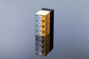

用于 6G 移动通信中长距离宽带点对点数据链路的基于 GaN 的 E 波段模块© Fraunhofer IAF

E 波段模块通过将四个单独模块的发射功率与极低损耗的波导组件耦合,在 81 GHz 至 86 GHz 的频率范围内实现了 1 W 的线性输出功率。这使其适用于长距离宽带点对点数据链路,这是未来 6G 架构的关键能力。

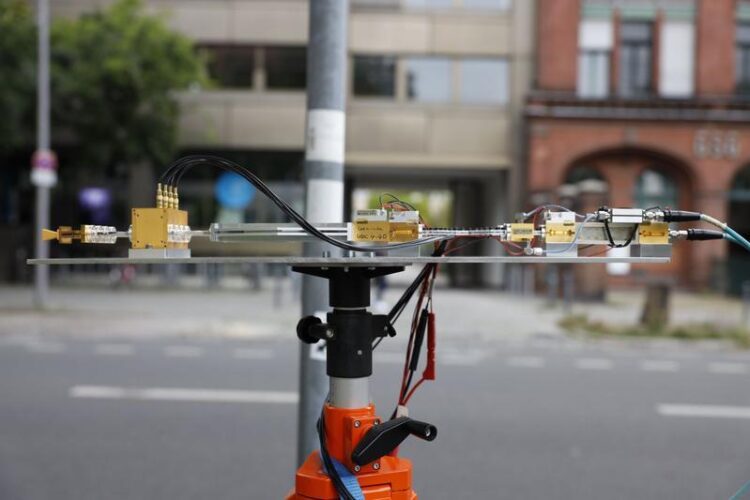

弗劳恩霍夫 HHI 进行的各种传输实验已经证明了联合开发组件的性能:在不同的室外场景下,对应于当前 5G 开发规范(全球移动通信标准化组织 3GPP 的 5G-NR Release 16)的信号在85 GHz,带宽为 400 MHz。凭借清晰的视线,数据以 64 符号正交幅度调制 (64-QAM) 成功传输 600 米的距离,确保了 6 位/秒/赫兹的高带宽效率。接收信号的误差矢量幅度 (EVM) 为 -24.43 dB,远低于 -20.92 dB 的 3GPP 限制。由于视线被树木和停放的车辆阻挡,16QAM 调制数据可以成功传输 150 米的距离。即使发射器和接收器之间的视线完全被阻挡,仍然可以以 2 比特/秒/赫兹的效率发射和成功接收四相调制数据(四相相移键控,QPSK)。在所有场景中,有时超过 20 dB 的高信噪比是显着的,尤其是考虑到频率范围,并且只有开发组件的高性能才能实现。
