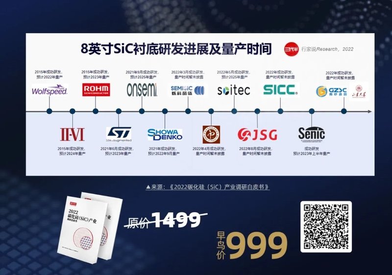

据“行家说三代半”统计,截止目前,国内已有5家企业成功研发了8寸SiC单晶,全球已有13家企业。

在此之前,烁科晶体、晶盛机电、山东天岳、中科院物理所等也成功研发了8英寸的SiC单晶:
3月份,烁科晶体成功研制出8英寸碳化硅晶体,实现了8英寸N型碳化硅抛光片小批量生产。
第5家!国产SiC再次突破8寸
4月25日,中国科学院物理研究所官网发布消息称,他们成功研制出了单一4H晶型的8英寸SiC 晶体。
8月12日,晶盛机电首颗8英寸N型SiC晶体出炉。晶盛机电的8英寸SiC晶体的晶坯厚度为25mm,直径214mm。
9月19日,天岳先进在ICSCRM 2022上宣布,他们成功研发了8英寸碳化硅衬底,具有良好的结晶质量。
