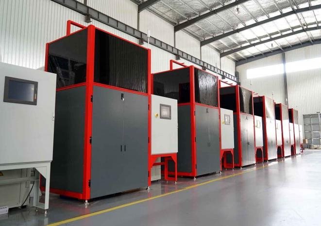

在这个背景下,恒普科技推出了新⼀代感应发热技术平台,并以新技术平台为基础,推出了2款感应式SiC晶体⽣⻓炉,能够解决SiC晶体“⻓不快、⻓不厚、⻓不⼤”的缺点。
新⼀代SiC晶体⽣⻓炉,突破⾏业核⼼需求
新感应晶体⽣⻓平台特点(部分):
1、全尺⼨
同时推出6英⼨、8英⼨的2款炉型,满⾜⾏业晶体尺⼨加⼤的需求。
2、⽆籽晶托或超薄籽晶托
⾃由热膨胀,利于应⼒的释放,减少由应⼒产⽣的缺陷。料区与籽晶区,更灵活的温度梯度调节。
3、固定式⽔平线圈
⽆需调节线圈的轴向移动,减少⼯艺变量,提⾼⼯艺稳定性。
对籽晶区的温场做到更精细的调整,使温度更均衡。
4、新热场
装⼊更多原料,且利⽤率⾼。
料区温度分布对⻓晶影响的敏感度下降。
增加了蒸发⾯积,可在超低压⼒下⽣⻓。
传质效率提⾼且稳定,降低再结晶影响(避免⼆次传质)。
减少边缘缺陷的扩径技术。
⽣⻓后期,降低碳包裹物的影响。
5、先进技术
新炉型标准配置了温度闭环控制与⾼精度压⼒控制等先进技术。
a.温度闭环控制:SiC晶体在2000℃以上的⾼温下⽣⻓,对温度的稳定性要求极⾼,但由于SiC粉料挥发等原因,⽆法做到温度控制,⽽是采⽤功率控制(或温度控制+功率控制组合),恒普科技的新技术就解决了这个痛点。
b.⾼精度压⼒控制:SiC晶体⽣⻓炉在晶体⽣⻓时,通常压⼒控制的波动在±3Pa,恒普科技的新技术可以将压⼒控制在±0.3Pa,提⾼了⼀个数量级。
