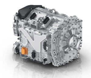

作为 IAA 运输 2022 的一部分,采埃孚展示了其最新的电动汽车解决方案,包括 CeTrax 2 中央驱动器。图片:采埃孚CeTrax 2 使重型商用车电气化
在新开发的 CeTrax 2 中,采埃孚结合了其跨部门的开发专长。用于重型商用车的高度集成和模块化的电动中央驱动器具有两个强大的油冷电动机、两个基于 800 伏碳化硅 (SiC) 的集成逆变器和一个具有动力换档能力的三档变速器。
紧凑的一体式解决方案使采埃孚客户能够在一个车辆平台内推出传统和电动车型,并快速轻松地为现有平台实现电气化。CeTrax 2 以 360 kW 的高连续输出和 24,700 Nm 的峰值扭矩令人印象深刻。采用发夹技术的创新电动机与 SiC 逆变器相结合,由于损耗低,效率高达 96%,而且系统重量不到 385 公斤。因此,总重量高达 44 吨的车辆可以高效、舒适地移动,并且不会产生局部排放。集成式三速变速箱也确保了这一点,该变速箱在智能电子设备和电动执行器的帮助下进行控制。
