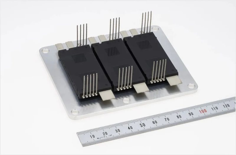

(上起)J3-T-PM,J3-HEXA-S,J3-HEXA-L

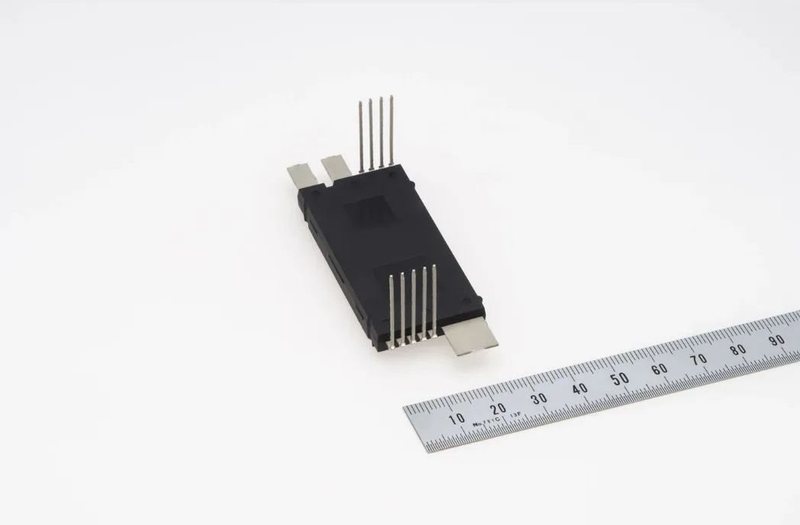

  ①J3压注模功率模块(J3-T-PM)可以焊接到散热器上,与可比现有功率模块*2*3相比,热阻降低约30%,尺寸缩小约60%,有助于实现更小的xEV逆变器。
  ②由于尺寸缩小,J3-T-PM的电感比现有模块*2的电感小约30%,支持高速开关。并联使用多个J3-T-PM能够进一步降低电感。

  ①J3-HEXA-S有三个J3-T-PM,J3-HEXA-L有六个J3-T-PM,两者都配备专有的新型针脚型铝散热片,以适应xEV逆变器的各种设计。
  ②J3-HEXA-L与现有同类功率模块*3相比,热阻降低了约20%,比另一个现有同类功率模块*4小约65%,而J3-HEXA-S比现有同类模块*5小约60%。
