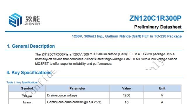

根据公告,致能科技已经开发出了2款1200V的氮化镓器件,其中ZN120C1R070W 采用TO-247 封装,导通电阻为70mΩ ;ZN120C1R300P 采用 TO-220 封装,导通电阻为300mΩ。
1200V !国产GaN新突破
这两个型号产品均结合了致能最新的高压氮化镓 HEMT 和低压硅 MOSFET技术,具有卓越的可靠性和性能。
