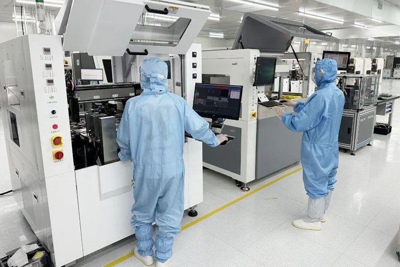

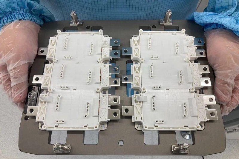

东风:首批纳米银烧结SiC模块下线
11月1日,首批采用纳米银烧结技术的碳化硅模块从智新半导体二期产线顺利下线,完成自主封装、测试以及应用老化试验。
SiC电驱上车!这7家企业又有新动作
据了解,智新半导体碳化硅模块项目基于东风集团“马赫动力”新一代800V高压平台,项目于2021年进行前期先行开发,2022年12月正式立项为量产项目。该碳化硅模块,采用纳米银烧结工艺、铜键合技术,使用高性能氮化硅陶瓷衬板和定制化pin-fin散热铜基板,热阻较传统工艺改善10%以上,工作温度可达175℃,损耗相比IGBT模块大幅降低40%以上,整车续航里程提升5%-8%。
SiC电驱上车!这7家企业又有新动作
此外,该模块能推动新能源汽车电气架构从400V到800V的迭代,从而实现10分钟充电80%,并进一步提升车辆续航里程,降低整车成本。

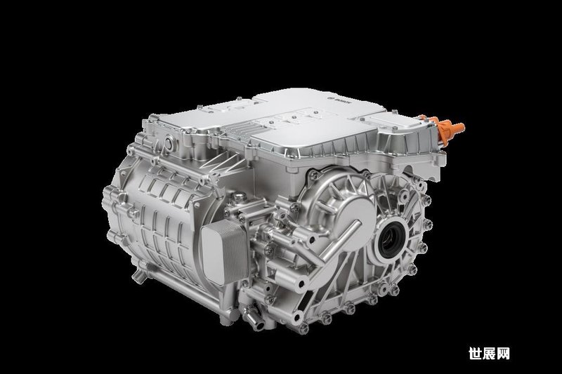

联合汽车电子:二代SiC电桥亮相 最高效率95%
10月25日,联合汽车电子携多款碳化硅新品亮相SAECCE 2023展,其中包括第二代碳化硅电桥、碳化硅功率模块等。
SiC电驱上车!这7家企业又有新动作
据介绍,联合汽车电子带来的第二代碳化硅电桥,采用BOSCH全新一代PM6功率模块及新一代控制器架构设计,实现高度集成化的同时,电桥最高效率能够达到95%。此外,该电桥导入XPIN电机技术,高槽满率,端部高度更低,采用全新油冷设计,在保持高性能的同时进一步缩小尺寸。
SiC电驱上车!这7家企业又有新动作
此外,此次带来的碳化硅功率模块也有着出色的性能。这款自制碳化硅模块能够与现有硅模块封装兼容,无缝切换,寄生电感小于5nH,损耗低。
