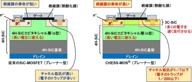

东北大学根据这思路制备了一种CHESS-MOSFET,即在4C-SiC叠加3C-SiC层,如下图:
SiC MOS新技术:沟道电阻可降85%
采用4H-SiC外延层的MOSFET(左),CHESS-MOS(右)
该研究团队表示,CUSIC 设计的“CHESS-MOS”能够同时降低功率损耗并确保长期可靠性。
该器件的特点是采用了混合外延层,既利用了3C-SiC的高迁移率,也利用了4H-SiC层的高耐压。
然而,要实现这一目标需要开发新的外延和晶体生长技术,以无缝堆叠两种不同晶格SiC层。因此,该研究团队开发了SLE方法。
