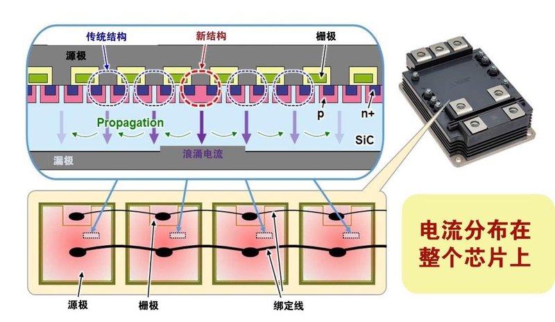

在轨道牵引行业,继3.3kV/185A、3.3kV/375A和3.3kV/750A全碳化硅模块之后,三菱电机新开发了一款集成SBD的SiC-MOSFET模块,其规格为3.3kV/800A,它将有助于为铁路、电力系统及大型工业变流系统提供更大功率密度、更高效率和可靠性。
在封装结构和形式上,这款SiC MOSFET模块采用集成SBD的SiC MOSFET和优化的封装结构,与公司现有的硅功率模块相比,开关损耗降低了91%,与现有3.3kV/750A全SiC功率模块相比降低了66%。从而降低了变流器功率损耗,并有助于提高输出功率和效率,有效减少碳排放。此外,该款SiC MOSFET模块采用了LV100封装形式,可以通过不同的数量并联实现变流器的灵活功率配置,简化电路设计。
