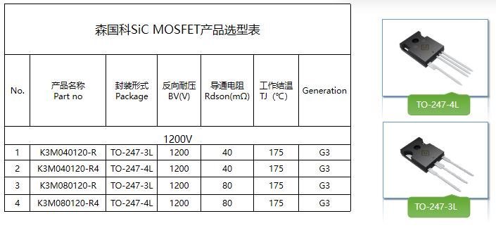

据介绍,他们的新一代产品是基于6英寸晶圆平台进行开发,主要有4款新产品(K3M040120-R、K3M040120-R4、K3M080120-R以及K3M080120-R4),导通电阻有80mΩ和40mΩ可选,封装方式有TO-247-3L、TO-247-4L,工作结温高达175℃。

数据对比显示,森国科1200V/80mΩ SiC MOSFET的Rds(on)典型值为72mΩ,IDSS和IGSS等参数也远低于其他国际大厂,达到国际一流水平。
