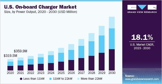

据Grand View研究,2022年11 kW以下OBC的全球市占率为40.0%以上,未来几年约98.2% 的OBC功率将为6kW-11kW,而11 kW-22 kW的OBC将出现显着增长,11kW-22kW大多采用三相交流充电桩,这种充电桩在欧洲的占比高达61%。
