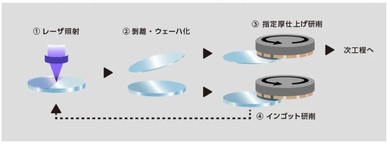

用于氮化镓晶圆大规模生产的KABRA工艺流程如下:
1.在晶锭内部进行激光辐照,形成KABRA层
2.剥离衬底片
3.将衬底片精磨至指定厚度
4.为下一次激光辐照研磨晶锭顶部表面
氮化镓新技术曝光,产能提升近40%!
KABRA工艺流程
