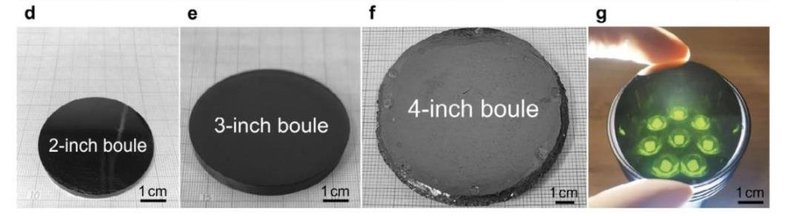

文献提到,该团队是通过在4H-SiC衬底上生长3C-SiC单晶,技术成果超出了以往理论预期,通过这项技术,他们能够持续稳定地生长高质量和大尺寸的3C-SiC晶体——直径为2~4英寸,厚度为4.0~10毫米。

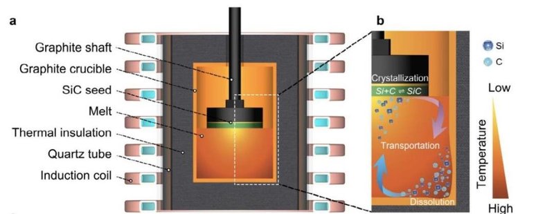

该团队开发了一个生长3C-SiC的液相TSSG长晶设备,其生长过程是这样的:首先,在高温石墨坩埚区域中溶解C粉;然后在对流作用下,将C粉从高温区输送到低温区;最后在低温籽晶上进行3C-SiC结晶。

该技术的相关数据汇总如下:晶圆尺寸为2-4英寸、晶体厚度为4-10mm。

这种3C-SiC晶体的液相TSSG生长模型示意图如下:

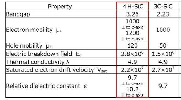

实际上,如果从材料特性来看,相比4H-SiC晶型材料,3C-SiC在禁带宽度、击穿场强等各方面都处于劣势,这也是为什么主流的商用器件都是在4H-SiC上制造的原因之一。但是,3C-SiC被认为是“明日之星”,前景备受看好,这又是为什么?

据报道,硅基3C-SiC MOSFET的n沟道迁移率范围为100-370 cm2/V·s。而横向4H-SiC MOSFET通常为20-40 cm2/V·s,沟槽器件为6-90 cm2/V·s。京都大学通过氮气钝化在A面上创建SiC MOSFET,将沟道迁移率提升到131 cm2/V·s,但也低于硅基3C-SiC器件。

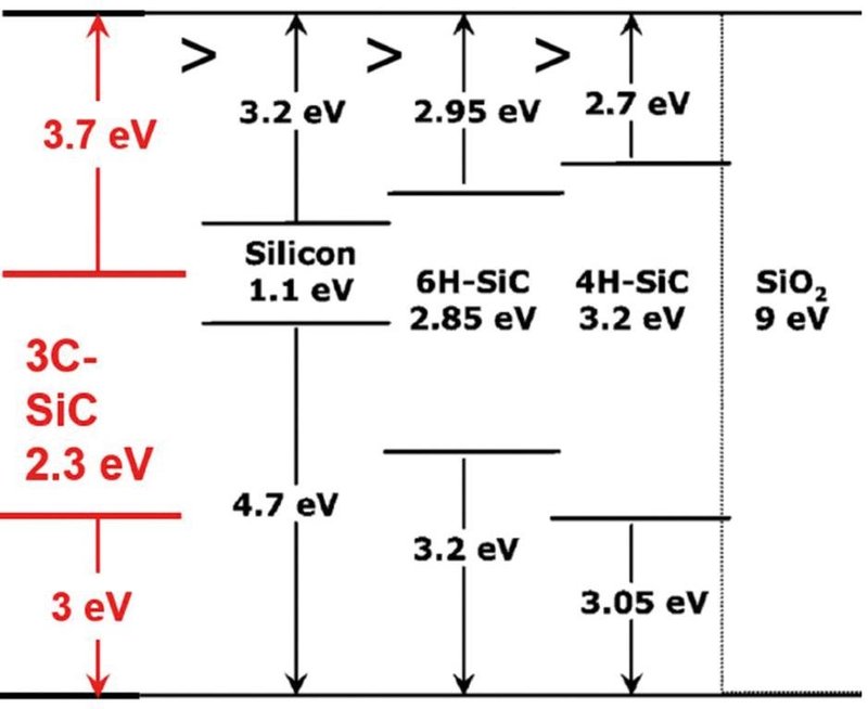

目前,SiC MOSFET核心技术瓶颈集中在栅氧层界面质量差,不仅沟道迁移率低,而且会影响阈值电压稳定性,栅极氧化物在高温下还存在失效的弱点。而3C-SiC和绝缘氧化物栅之间的界面陷阱浓度低得多,有助于制造可靠和长寿命的器件。
3C-SiC势垒高度为3.7 eV,该值远大于硅和4H-SiC,因此在栅极驱动电路漏电流相同时,3C-SiC MOSFET内的电场比4H-SiC高两到三倍。因此,3C-SiC 沟槽功率 MOSFET 的降额要求远没有4H-SiC产品严格。
