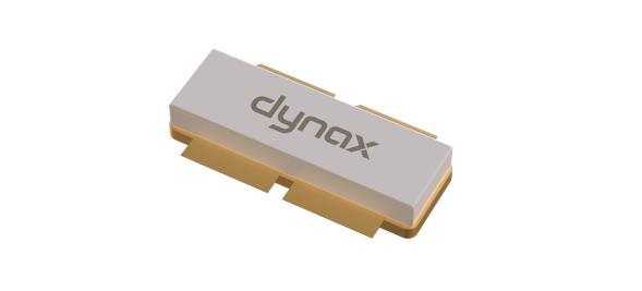

DOD1H2425-320EF采用陶瓷780封装,尺寸20*9.4*4.2mm;
新品发布丨能讯半导体微波能2.4-2.5GHz 600W氮化镓射频功率放大器

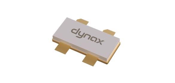

DOD1H2425-600EF采用陶瓷1230封装,尺寸32*9.4*4.52mm;

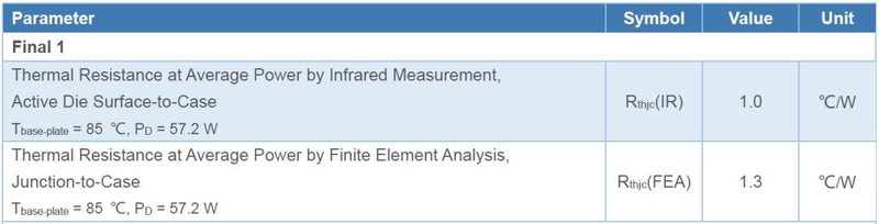

针对微波能应用场景下连续波不间断加载的特点,能讯半导体进行了热阻特殊设计,实现适用于连续波应用的低器件热阻特性,其中:DOD1H2425-320EF热阻参考值:单side热阻(FEA)为1.3°C/W。

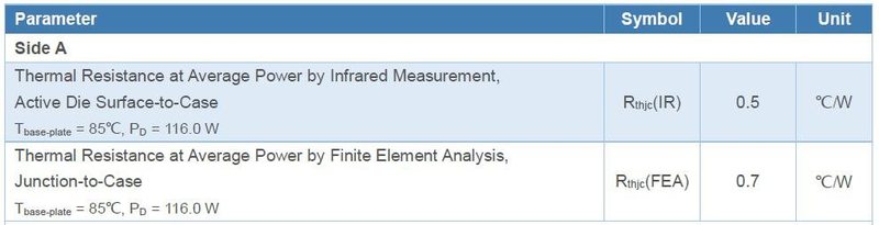

DOD1H2425-600EF热阻参考值:单side热阻(FEA)为0.7°C/W。
