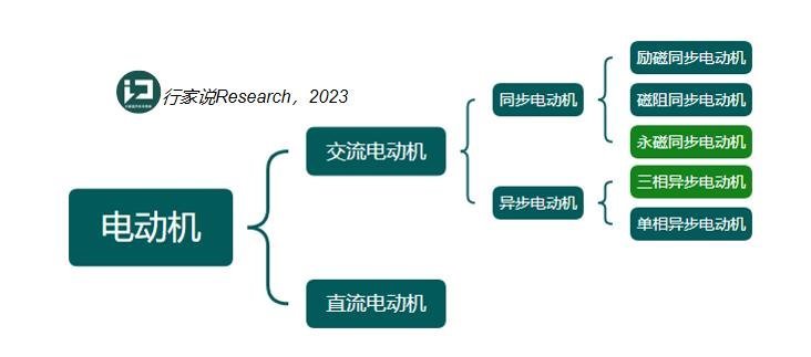

特斯拉弃用稀土电机,无非两条路:一是换材料,即采用非稀土永磁材料,二是换电机工作方式,比如采用自励电机。此前宝马i7就已经采用既不含稀土材料的电励磁同步电机。
总之仍需磁性。
找到了!特斯拉大概率采用这种材料替换“稀土”
电动机分类(来源:行家说Research)
从目前电动机市占来看,电动车以永磁同步电动机和三相异步电动机为主,业内普遍认为,从综合性能来看,稀土永磁同步电机最具优势。相关数据显示,2021年国内新能源车永磁同步电机装机比例已超过98%。而有一些高端电动车的动力系统,也会采用搭载“前永磁,后感应”的双电机配置。
但特斯拉在会上明确,仍然采用“永磁机”,所以理论上“从材料替代的角度”而非“电机类型”,来探讨无稀土电机的潜在路径,更为合适。
