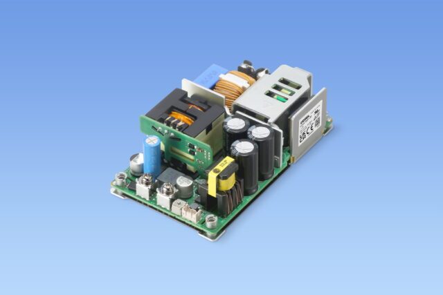

行家说消息  2023 年 2 月 28 日,COSEL 宣布推出其新的高功率密度、700W、3x5 英寸开放式电源,优化了高效冷却,适用于要求苛刻的工业和医疗应用。GHA700F 基于具有优化热传导的稳健平台,提供 700W 的工业 3"x5" 尺寸。它的功率密度为每立方英寸 31.1 W,是同类产品中功率密度最高的电源之一,可为医疗和工业应用供电。GHA700F 的设计符合 IEC 60601-1 安全标准,适合医疗漂浮应用,但其高隔离度和爬电距离使其非常适合要求苛刻的工业应用,符合 EN61558-2-16 (OVC III) 简化设计以符合 EN60335。为了为各种总线电压系统供电,GHA700F 提供四种输出电压:24、30、48 和 56 VDC,并具有 85 至 264 VAC 的通用输入电压。得益于最先进的组件和电源开关拓扑,GHA700F 可提供高达 96% 的出色效率。

随着越来越多的医疗应用在低噪音环境中运行,制造商正在优化设备以在有限的气流下工作。为满足这些要求,电源必须采用结合传导和对流冷却的优化设计,使系统设计人员能够在不影响性能的情况下充分优化电源布局。凭借在传导对流辅助冷却的优化电源解决方案设计方面的长期经验,COSEL 结合了最新的电源开关拓扑、数字电源和能量优化算法、碳化硅和先进的组件,以最大限度地减少损耗。功率,从而实现高效电源和更低的功耗,从而可以实现高达每立方英寸 31.1W 的世界领先功率密度。
GHA700F 接受 85 至 264 VAC 的通用输入电压,并提供高达 700 W 的四种输出版本:24V/29.2A、30V/23.3A、48V/14.6A、56V/12.5A。为方便起见,可以使用内置电位器调节输出电压。包括浪涌电流限制、可在故障条件消除时自动恢复的过流保护以及过压保护。
GHA700F 可在 -20 至 +70 摄氏度环境温度或高达 +80 摄氏度机箱的广泛环境温度范围内运行。根据最终设备安装方式和制冷条件,可能需要降额。
电源包括一个系数高达 0.95 的有源功率因数校正器。开关拓扑结构和电源组件经过精心挑选,以提供最高效率,所有版本均高达 96%。
GHA700F 的输入到输出隔离电压为 4.000 VAC (2 MOPP),输入到地 (FG) 为 2.000 VAC (1 MOPP),输出到地 (FG) 为 1.500 VAC (1 MOPP)。对于 Body Floating 应用,患者漏电流必须小于 100 微安,GHA700F 完全符合这一要求。
对于医疗和工业应用,GHA700F 已获得以下认证:UL62368-1、EN62368-1、c-UL(相当于 CAN/CSA-C22.2 No. 62368-1)、ANSI/AAMI ES60601-1、 EN60601 -1 3rd,c-UL(相当于 CAN/CSA-C22.2 No. 60601-1)并符合 IEC60601-1-2 第 4 版和 EN61558-2-16 (OVC III)。
在传导发射测试中,GHA700F 符合 FCC-B、VCCI-B、CISPR32-B、EN55011-B 和 EN55032-B 标准。为了进一步提高声学性能,COSEL 提供 EAC-16-472 型 EMI/EMC 滤波器。
为了满足特定的应用要求,提供了五个选项:保护涂层 (C),一组子功能,包括隔离的 5V 和 12V 辅助输出 – 远程控制 – 电源良好 (R3),安装孔 M3 螺纹 (T3),连接一个外部保持单元 (U1),并且对于需要额外安全性的应用,GHA700F 可提供符合 IEC II 类 (E) 的增强绝缘。
GHA700F 的尺寸为 76.2 x 38.1 x 127 毫米 [3.0 x 1.5 x 5.0 英寸](宽 x 高 x 深),最大重量为 570 克。
700W GHA700F 是 COSEL GHA 系列的第三个型号,该系列包括 300W GHA300F 和 500W GHA500F。
高绝缘、低漏电流和高质量的结合使 GHA 系列成为要求苛刻的应用的理想电源解决方案,不仅适用于医疗领域,而且适用于测试和测量以及工业应用,包括家用电器和类似电器。.
