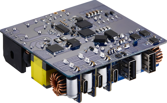

200W 多口便捷快充方案
利用氮化镓开关损耗低的优势,解决温升高的难题,多口输出,满足手机、平板、笔记本电脑同时充电的需求。
英诺赛科推出多款高效方案,为前沿应用提供重要参考价值
GaN:INN650D150A*2,INN650D260A*2
尺寸:75mm*75mm*23.5mm
效率:93.5%@90Vac;96.4%@230Vac
功率密度:24W/in^3

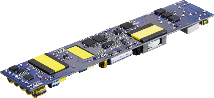

200W超薄 LED电源方案
业内效率与功率密度最高,利用平面变压器打造出厚度仅13mm的200W 电源设计方案,为高效率、小型化的LED设备提供完美参考。
GaN:INN650D150A*1,INN650D260A*2
尺寸:196mm*35mm*13mm
效率:95.7%@230Vac
功率密度:35W/in^3

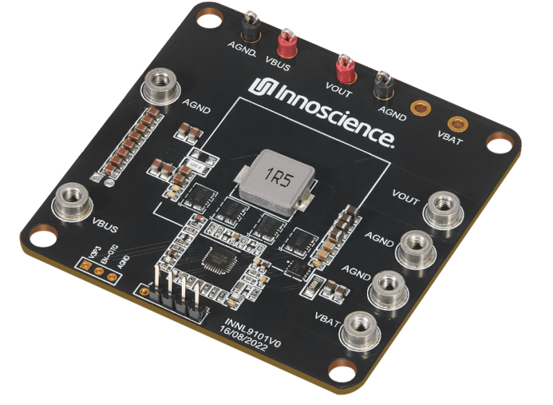

针对车充、笔记本充电的150W Buck Boost
英诺赛科150W buck boost采用最新INN040FQ043A开发而成,器件尺寸仅为主流MOSFET DFN5*6封装的40%,在更高开关频率下进一步缩小电感尺寸,系统效率与温升表现明显优于主流MOSFET方案。开拓了氮化镓在车充、笔记本充电的市场。
GaN:INN040FQ043A*4 pcs
尺寸:65mm*65mm*6mm
峰值效率:98.1%@24Vin,19.2V/6A,600KHz
功率密度:97W/in^3
